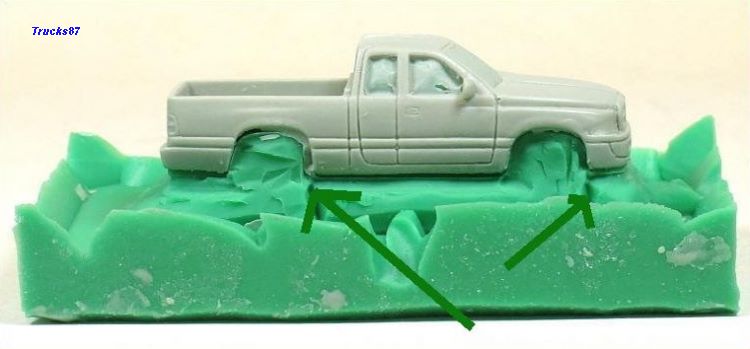

Ich habe da mal für einen Modellbaukollegen eine Fotoreihe gemacht, in der ich einen Stryker abgegossen habe. Die werde ich nun der Öffentlichkeit zugänglich machen.
Im Grunde hat sich in der Weise, wie ich gieße, nichts verändert. Ein paar Kleinigkeiten vielleicht ...
Es geht los, in dem ich mir überlege, wo ich die Form trennen werde. Bei diesem Modell ziehe ich eine Trennhaut aus Klebeband ein.
Meinen Lego - Formkasten kennt man ja schon. Die Seitenwände sind auch mit Klebeband abgedichtet. Die Klebeseite des Klebebandes am Stryker ist unten und klebt schon mal an der Form.
Zur Sicherheit wird nochmals eine Schicht Klebeband darüber gesetzt, damit es bei Undichtigkeiten in der ersten Schicht keine Sauerei auf dem Tisch gibt.
Bild[/url]
So sitzt das Modell dann im Formenkasten.
Nach dem Guss der ersten Formenhälfte. Der Schutz gegen undichte Stellen war notwendig.
Nach dem Öffnen des Klebebanddeckels kommt das Ganze nun so daher. Man kann gut das Silikon sehen, dass zwischen die Lagen gelaufen ist.
Nun muss man etwas Formenkosmetik betreiben. Es wird vom Silikon weggeschnitten, was nicht brauchbar ist oder stört.
Jetzt schneide ich, damit die Formenhälften später auch schön aufeinander passen und nicht auseinander gehen, Schwalbenschwanzführungen in die Form.
Das Ganze zum Gießen der zweiten Hälfte nach unten in den Kasten drücken.
Viele Steiger setzen. Möglichst an jedem Hochpunkt.
Silikon rein.
Nach dem Entfernen der Steigerstäbchen schnitze ich immer noch kleine Trichter an die Enden, um beim Gießen ein wenig Materialvorlage zu haben.
Urmodell und Form. Gut sieht man hier die Schwalbenschwänze.
